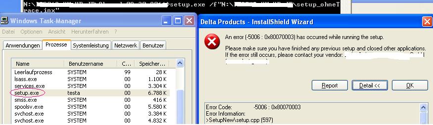

Test PC: VM -> Win XP HE SP3
Alle Programme sind zu.
Ich probierte so:
cmd
N:
cd <Verzeichnis_mit setup.exe> - in diesem Verzeichnis gibt es kein setup.inx!
1.
setup.exe /f"<andere_Verzeichnis>\setup_ohneTrace.inx"
Bekomme -> An error (-5006: 0x80070003) has occurred while running the setup.
2.
setup.exe /f"<Verzeichnis_mit setup.exe>\setup_ohneTrace.inx"
Bekomme gleiche Error!
brauche eine Hilfe
Danke im Voraus
