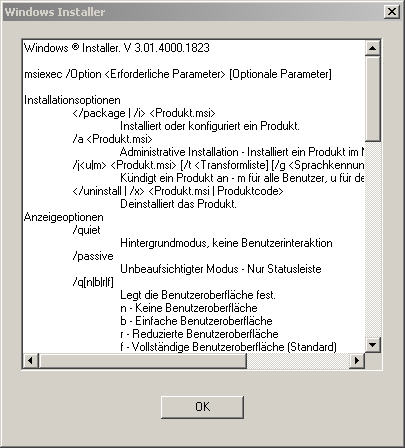

Ich nehme an, dass dies über die Option 'Build' - 'Settings...' -> 'MSI Log File' gemacht wird.
Allerdings wird, sobald ich Bereiche auswähle, welche aufgezeichnet werden sollen, beim Ausführen des Setups nicht das Setup gestartet, sondern ein Fenster mit erklärungen zum Windows Installer.

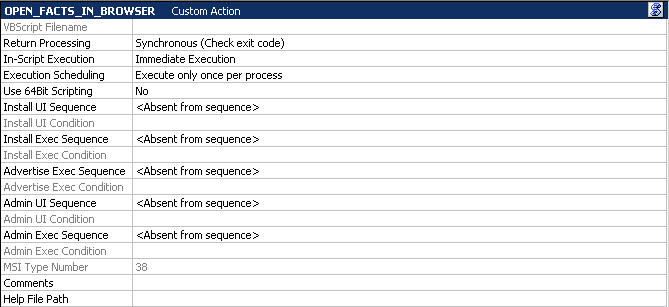

Posted 07 December 2007 - 10:49
Im Anhang ist noch die Custom Action, wie sie von mir definiert wurde, zu sehen.
Ändere ich die Eigenschaft 'In-Script Execution' von 'Immediate Execution' auf einen anderen Wert, so erscheint bei betätigung jenes Buttons, welcher die Custom Action aufrufen soll, eine Fehlermeldung mit der Nummer 2762 und folgendem Inhalt:
Cannot write script record. Transaction not started.
Da ich noch immer keine Ahnung habe, wie ein Log File des Installationsaublaufes generiert werden kann, wäre ich für Hilfestellung noch immer sehr empfänglich.
