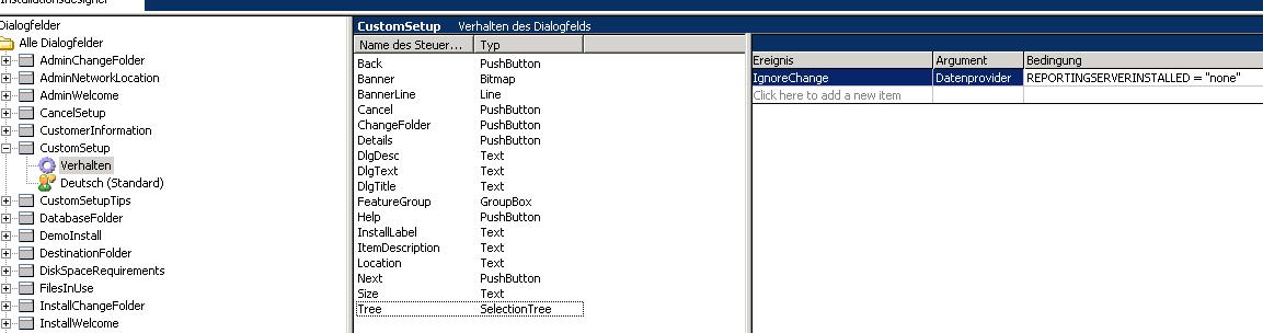

ich habe ein bestehendes Installshield 11.5 Projekt um ein Feature erweitert, bei dem ich Probleme habe, dieses Feature zu deaktivieren, wenn auf dem Rechner eine bestimmte Software nicht installiert ist. Dies habe ich versucht zu Realisieren, indem ich bestimmte Registrykeys abfrage.
Bei dem Ansatz, in dem SelectionTree (CustomSetup) über einen Event dann zu verhinern, dass dieses Feature aktiviert werden kann, ist gescheitert.
Verhalten des Dialogs->Ereignis(Tree)->IgnoreChange mit einer Bedingung
Variable = "none", ohne angabe eines Argumentes (mit geht auch nicht).
Kann mir da jemand weiterhelfen ?

Das Feature anzeigen aber nicht auswählbar machen? Ich habe noch keinen gesehen, der das geschafft hat.
Stattdessen: Verwende eine Feature Condition um den Level des Fetuares auf 0 zu setzen, wenn die Software nicht vorhanden ist. Dann wird es gar nicht angezeigt.
