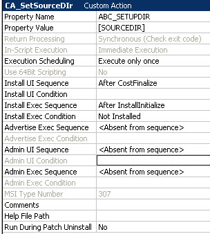

Wenn das msi mit dem Parameter /qn ausgeführt wird, dann werden verschiedene Custom Actions (set property) nicht ausgeführt, obwohl Install Exec Sequence gesetzt ist.
Details siehe angehängten Printscreen.

dein Setup bricht doch schon bei der Script funktion CA_Setupini ab. Das ist schon vor deiner Aktion ABC_SetupDir. Der Fehler liegt also erst mal in deinem Script.

Vielen Dank. Genau es ist ein Problem der Reihenfolge der CAs.
Im CA_Setupini breche ich das Setup ab, wenn ich eine bestimmte Datei nicht finde die ich aber wiederum aus der ABC_SetupDir auslese, die ich aber nach dem ca_setup.ini erst bestimme.
