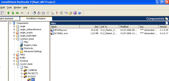

In Reports hat File2 statt Version 4.2.0.17 die Version des File1 3.1.0.28 ?
Mit
Orca -> Tables File -> Export Tables...
Dann im File.idt
File Component_ FileName FileSize Version Language Attributes Sequence
_90ECCA30A29A46A5AD681FD7718F82A3 _7DB0B320907449F08E3531017AC09347 DltScMsg.exe 24576 3.1.0.28 1031 8192 239
_06A6E29E8F6D46A6B9459DFB21F6FD0E _7DB0B320907449F08E3531017AC09347 DLTSHELL.exe 1593397 3.1.0.28 1031 8192 240
Es übernimmt die Version des ersten File1 in Subverzeichnis !?

Ich meine: die Versionen in Project und <File>.msi sind unterschiedliche.
Dazu noch mein scout2_compon.gif.
danke

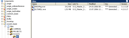

Ist falsch ins .msi eingetragen.
2.
Component -> Destination = [INSTALLDIR]scout2\bin

DltScMsg.exe
{BIN} [USERPROFILE]scout2\bin
scout2_basis
24.03.2006 08:05:28
24576
3.1.0.28
DLTSHELL.exe
scout2_basis
13.07.2006 12:22:06
1593397
4.2.0.17

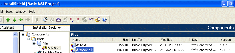

Problem mit "Dynamic File Linking" unter IS2008 bleibt noch.
Habe InstallShield 2008 - Prof.Edition Version 14 jetzt.
Habe "Basic MSI" Projekt
Die Components werden mit Dynamic File Linking erstellt.
COM Extract at Build = No
Never Overwrite = No
z.B.
das File dltsacex.dll hat Dateiversion - 4.0.08
Produktversion - 4.0j
Nach dem Build im .\Reports\<Datum+Zeit>.htm
Dynamic links
<PATH_TO_BASIS_FILES> Include:
Exclude:
Files
File
Destination
Component
Last Modified
Size (bytes)
Version
cwccmail.dll
{_0735212E980A4A18AED794ED2EC4BC3A} [USERPROFILE]delta\SRCASS
_0998D1FD8ED66869052A36DEFDAB3BC4
23.03.2006 09:27:50
32830
6.5.1.6501
dltsacex.dll
23.03.2006 09:27:52
69632
6.5.1.6501
In Reports hat File dltsacex.dll die Version 6.5.1.6501 statt Version 4.0.0.8 (?).
Dynamic links
Exclude:
Files
File
Destination
Component
Last Modified
Size (bytes)
Version
cwccmail.dll
23.03.2006 09:27:50
32830
6.5.1.6501
dltsacex.dll
23.03.2006 09:27:52
69632
6.5.1.6501
Test-PC mit Win XP HE + SP2
test5-User ist Administrator
Nach der Installation von InstallScript Project mit Befehl:
msiexec.exe /i "D:\DELTA_netz\msi\SourceAssistant.msi" INSTALLDIR="C:\DELTA_test5\" ARPSYSTEMCOMPONENT=1 REINSTALLMODE=vemus /L*VX C:\DOKUME~1\test5\LOKALE~1\Temp\SourceAssistant.log /qn
(msiexec.exe hat Version 3.1.4000.1823 vom 04.05.2005)
ist im log-File %TEMP%\SourceAssistant.log:
MSI (s) (28:98) [14:20:07:437]: Executing op: FileCopy(SourceName=dltsacex.dll,SourceCabKey=_43E32B65E20E47BAA4463D5F73F73EAA,DestName=dltsacex.dll,Attributes=16384,FileSize=69632,PerTick=32768,,VerifyMedia=1,,,,,CheckCRC=0,Version=6.5.1.6501,Language=2057,InstallMode=58982400,,,,,,,)
MSI (s) (28:98) [14:20:07:437]: File: C:\DELTA_test5\SRCASS\dltsacex.dll; To be installed; Won't patch; No existing file
MSI (s) (28:98) [14:20:07:437]: Source for file '_43E32B65E20E47BAA4463D5F73F73EAA' is compressed
MSI (s) (28:98) [14:20:07:437]: Note: 1: 2318 2: C:\DELTA_test5\SRCASS\dltsacex.dll
Soll man auf "Dynamic File Linking" verzichten? Und nur Static files nutzen?
