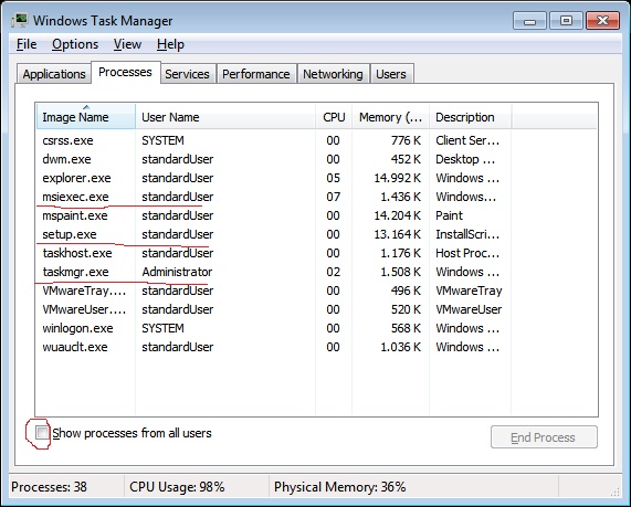

Task Manager zeigt:
Und wieder kommt die Meldung:
"Another instance of this setup is already running.
Please wait for the other instance to finsh and then try again."

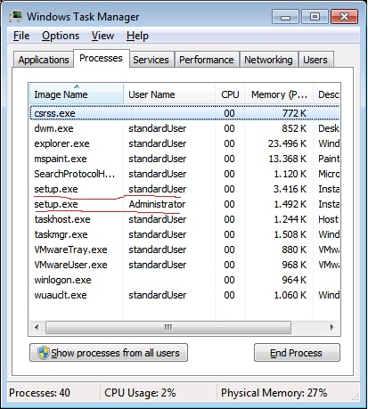

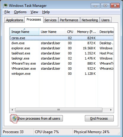

Posted 05 October 2010 - 18:05
Seltsam, dass hier zwei Instanzen von setup.exe laufen, eine für den standardUser und eine für den Admin. Hast du mal den Taskmanager offen gelassen (und häufig refreshed) während Schritt 4 um zu sehen ob dann auch zwei Instanzen laufen?
Posted 06 October 2010 - 11:32
Vielen Dank für die Antwort zuerst.
Habe mit Schritt 4 angefangen.
Zuerst Task Manager
Habe "Show processes.." aktiviert.
Starte setup.exe (Size - 785KB; Version - 1.0.0.0)
Immer Taste F5 an Task Manager.
Keine zweite Instance vom setup.exe
Noch eine Idee?
Danke in Voraus
Zuerst Task Manager
Noch eine Idee?
Danke in Voraus
