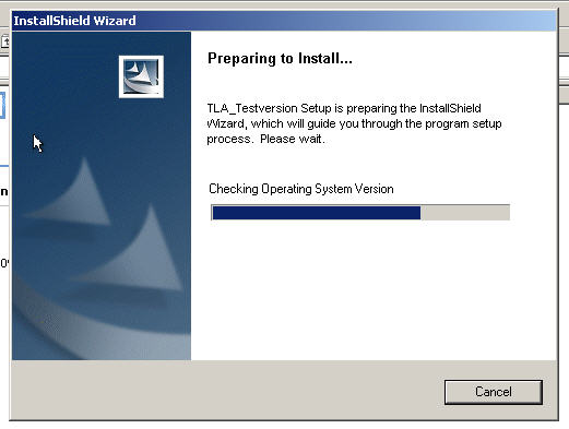

Der erste User Dialog der erscheint, enthält noch das Standardbild
von InstallShield. Ich habe im Menüpunkt Diaolgs alle Dialoge angeschaut
und bei allen war mein eingefügtes Bild zu sehen. Woher kommt dann dieser
Startbildschirm? Wie kann ich dieses Bild abändern?

Posted 15 November 2006 - 13:11
Der kommt nicht aus deinem Projekt sondern ist fest einprogrammiert in der setup.exe.
