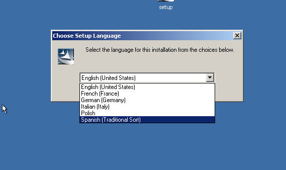

In einem konkreten Fall erstelle ich ein Setup für eine Anwendung mit dem InstallShield 11.5 Premier Edition. Dieses Setup soll in 6 Sprachen ausgeführt werden können. Dazu wähle ich im Installations Designer logischerweise die jeweiligen string tables aus. Mein Problem erscheint nun, wenn ich das fertige Setup installiere und es kommt zu dem Dialog an dem ich die Installationssprache auswählen kann.
In der jetztigen Darstellung sieht dieser Dialog aus wie im Anhang zu sehen.
Kann ich an dieser Darstellung etwas ändern? Ich möchte beispielsweise dass hinter dem Eintrag "Polish" auch der Eintrag (Poland) zu sehen ist. Oder hinter
dem Eintrag "Spanish" würder ich gerne (Spain) stehen haben, anstatt dem "Traditional Sort".
Kann mir jemand sagen ob, und wenn, wie ich das editieren kann?

Ich glaube das kann man in der setup.ini angeben. Das template defür liegt im InstallShield-Verzeichnis. Für Chinesich gibt es glaube ich bereits einen solchen eintrag.

Hast du es mal im Verzeichnis Support mit den Sprach-INI-Dateien probiert, z.B. 0x0407.ini ? Da gibt's folgenden Eintrag:
[Languages]
0x0404=Chinesisch (traditionell)
0x0804=Chinesisch (vereinfacht)
Die Änderung musst du natürlich für alle Sprachen machen.
Zusätzlich im gleichen verzeichnis in der setup.ini den Eintrag RequireExactLangMatch erweitern:
[Startup]
CmdLine=
SuppressWrongOS=Y
ScriptDriven=0
ScriptVer=1.0.0.1
DotNetOptionalInstallIfSilent=N
OnUpgrade=1
RequireExactLangMatch=0404,0804
