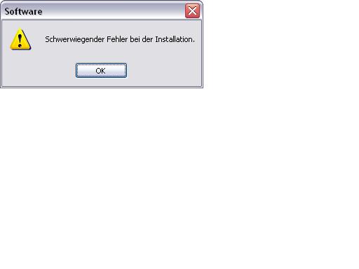

Schwerwiegernder Fehler
Posted 19 April 2006 - 08:33
Ich verwende Basis-MSI, Schema 2.0 unt Installshield 11.5 english. Ich habe die Custom Action definiert mit: "Immediate Execution" und "Always execute" in der InstallExec-Sequenz als "After ISSetupFilesExtract" mit Condition "REMOVE"
Hat jemand Rat, wie ich die Meldung vermeiden kann.

Wie kann ich die Fehlermeldung jedoch nicht anzeigen lassen.

Posted 20 April 2006 - 09:50
Wenn ich die MSI Hilfe richtig versteh gibt es feste Return Values für AskYesNo. Und zwar für Yes(1) und No(0). Versuche doch anstatt "abort" mal "cancel"!
-1 drückt nach IS Hilfe im übrigen (wenn ich richtig gelesen habe) eine Error im UI Händler aus.

Posted 20 April 2006 - 10:28
"InstallShield 11.5 » InstallScript Language Reference "
du machst doch ein Basic MSI? Laut der Windows Installer Hilfe wird hier bei einem Return "-1" ein error zurückgegeben, für den MSI ist das kein normaler Abbruch, sondern soweit ich weiß sowas wie ein "FatalExit"
Vielleicht geht es besser wenn du zb. ein SprintfBox verwendest , wenn du mit den Werten wie IDYES und IDNO IDCANCEL und so weiter arbeitest.
