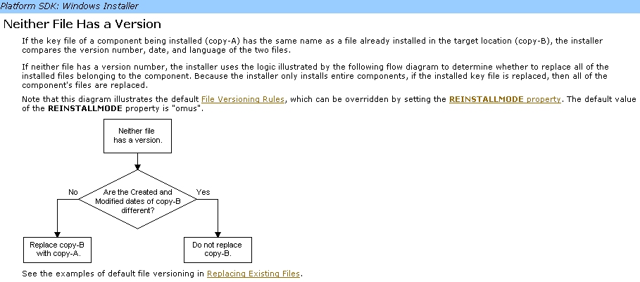

ich habe mir noch mal die Regeln fürs Überschreiben von "Dateien ohne FileVersion" angeschaut. Laut SDK werden Dateien nicht übeschrieben wenn "Modified and created date of copy-B are different" (Copy-B ist die auf dem System vorhandene Datei). Steht in der Windows Installer Hilfe unter "Neither File has a Version)
