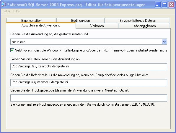

Posted 09 July 2010 - 13:59
du kannst auch mit der "TEMPLATE .INI"
vom SQL Server arbeiten.
In der Template.ini kann mann alles einstellen was man braucht.
Diese sollte aber bevor der SQL Server installiert wird ins Windows Verz.
kopieren.
Anbei ein auszug aus den Setupvoraussetzungen.
So arbeite ich und das klappt gut.
