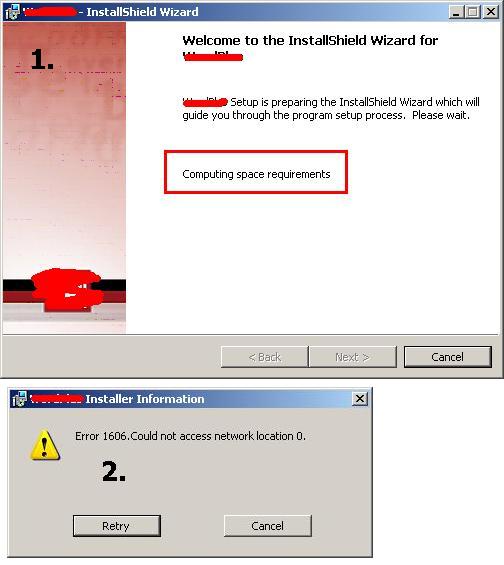

Hallo zusammen
Bei einem Basic MSI Project habe ich gewisse Funktionen (Installscript Funktionen, Custom Actions), die nicht mehr gebraucht werden, entfernt. Zudem habe ich einige Properties gelöscht die ebenfalls nicht mehr gebraucht werden.
Seither erscheint beim Starten des Setups die sehr rätselhafte Fehlermeldung "Error 1606. Could not access network location 0.".
Was soll diese Fehlermeldung ? Wieso erscheint sie ? Ich habe mal alle Dialoge durchsucht ob noch Funktionsaufrufe oder Properties benutzt werden die nicht mehr vorhanden sind. Ich habe aber nichts gefunden.
Danke für eure Tipps

Ja, die Fehlermeldung erscheint bevor ich auf den "Next" Button klicken kann (siehe dazu Printscreen).

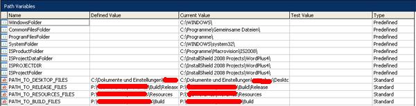

Du meinst die Path Variablen ? Welche Variablen sollte ich den löschen ? Hier die Liste meiner Path Variablen (siehe Printscreen).

hi, ich meine das etwas anders
du solltest mal in den Registrybereich schauen, den ich oben im ersten Post geschrieben habe. Überprüfe in den Pfaden ob die alle auf lokale Laufwerke zeigen.
Die Pfade in den ShellFolder und UserShellFolder findest du aber auch in einem log, du kannst alos beides überprüfen. Die Pfade direkt in der Registry und im log ob die Pfade von deiner Installation msi korrekt ausgelesen werden.
Wenn du du ein log hast kannst du dort auch nach der Fehlermeldung suchen, und mal schauen was direkt vor auftreten der Fehlermeldung ausgeführt wurde.
