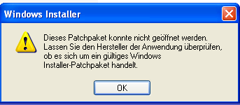

Der Kunde installierte die Version 1.18.0 als Vollversion.Dann führte er par MSP ein Update auf Version 1.19.0 und 1.19.1 durch. Wenn er nun per MSP auf di eVersion 1.20.0 updaten will kommt folgende Fehlermeldung (Auszug aus der LOG-Datei):
"Das Patchpaket konnte nicht geöffnet werden. Wenden Sie sich an den Hersteller der Anwendung, um sicherzustellen, dass es sich um ein gültiges Patchpaket für den Windows-Installationsdienst handelt.
#Prev1_19_0ToLatest
MSI © (44:9C) [08:59:05:454]: Produkt: Programm - Update "{F602E92A-FAB-48CE-B63F-0CF9763D9CDD}" konnte nicht installiert werden. Fehlercode 1636. Weitere Informationen sind in der Protokolldatei C:\DOKUME~1\DIE.BHT\LOKALE~1\Temp\MSI81f51.LOG enthalten."
und die Installation wird beendet.
