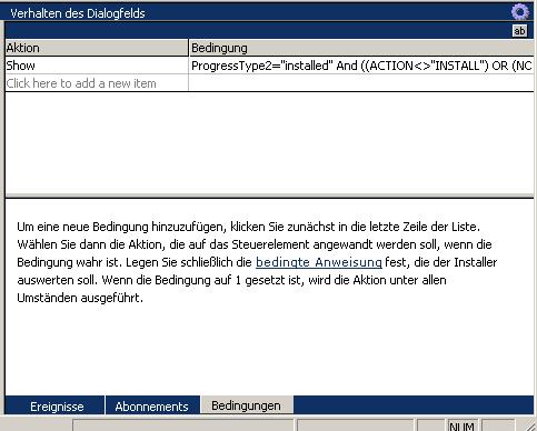

naja wenn du die ChkBox generell nicht haben willst, kannst du diese im Dialog "SetupCompleteSuccess" löschen oder auch Visible auf "false" setzen.
Weiter hast du aber auch noch die Möglichkeit beim "Verhalten" der ChkBox eine Bedingung anzugeben sprich ein property(unten rechts beim der Ansicht Verhalten des Dialogfeldes). Hier kannst du zb. die Bedingung "Hide" mit der Property NOSHOWLOGFILE verknüpfen, das Property setzt man dann beim Aufruf des Pakets über msiexec auf einen Wert, zb. NOSHOWLOGFILE="1".

Posted 09 March 2009 - 12:18
Du musst das Property als "Bedingung" im Dialog einbauen und nicht dort als Property definieren. Dafür gibt es extra das Menü "Bedingungen" in der Dialogansicht. Siehe mein letzten Beitrag. Dort kann man abhängig vom setzen einer Property einen Text bzw. eine ChkBox mit "hide" und "Show" ein bzw. ausblenden. Funktionieren tut das 100 Pro, machen ich selbst in einigen Projekten.
