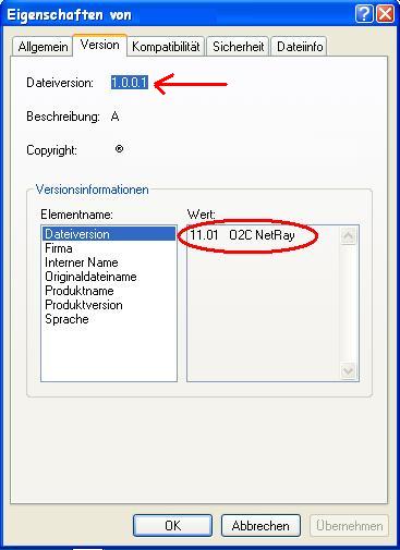

Posted 19 September 2008 - 10:34
Hallo nochmal,
hab das ganze nun ausprobiert...aber leider beikomme ich nicht ganz den wert den ich brauche.
Ich habe zur erklärung mal ein Bild angehängt.
Der Pfeil zeigt auf den Wert den ich bekomme und der Wert den ich brauche ist eingekreist. Wie komme ich da ran?
Edited by Lehrling1988, 19 September 2008 - 10:36.
Man lernt nie aus...darum bin ich immer noch ein Lehrling und werde es immer bleiben...
Posted 19 September 2008 - 10:59
Dateiversionen werden doppelt gespeichert: einmal als numerischer Wert (DWORD) - das wird bei Versionnummern-Vergleichen verwendet - und einmal als Textstring. Oft sind die beiden identisch, aber in diesem Fall offenbar nicht. Auf http://www.installsi...en/isp_comp.htm gibt es unter "Read Product Properties from File" ein Beispielscript. Probier es mal damit.
