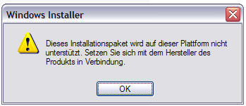

ich habe ein Setup erstellt und es ausgeführt.
Dabei erhalte ich die beigefügt Fehlermeldung.
Ich habe das Setup erstellt, wie ich es sonst auch immer
gemacht habe. Daher habe ich keine Ahnung wo
dieser Fehler jetzt auf einmal herkommt.
Danke für die Hilfe

Sieht nach einer LaunchCondition aus, könnte aber auch ein Problem mit einer Prerequisite oder einem Merge Modul sein, z.B. MDAC. Vielleicht findest du im Log weitere Hinweise.

Wie gesagt habe nichts anderes gemacht als in früheren Versionen.
Erzeugt Windows auch ein Log File über eine Installation bzw. über Fehler
bei einer Installation. Und wenn ja, wo wird dieses Log File abgelegt?
Im Log File von InstallShield kann ich nichts besonderes erkennen.
Danke
Danke
Posted 22 November 2006 - 14:42
Zum Logging von Windows Installer Setups siehe www.msifaq.de/a/1022.htm
