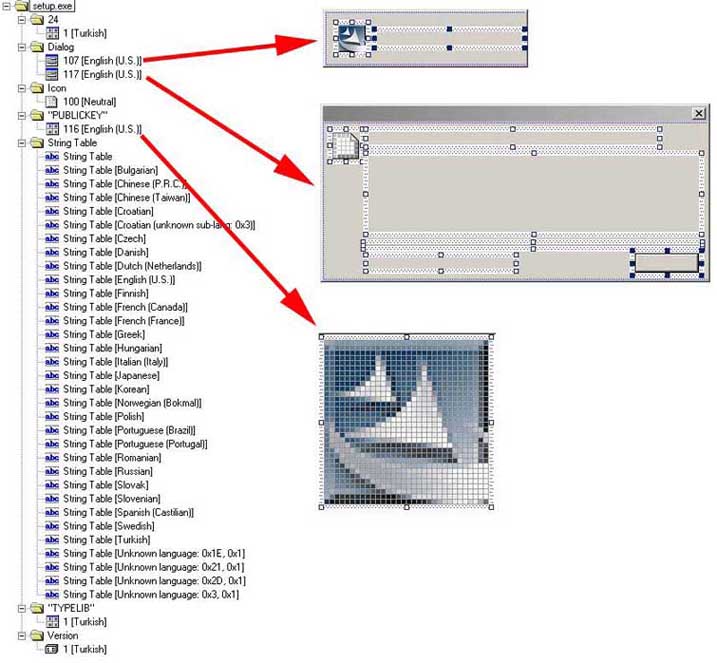

Bei dieser Untersuchung habe ich erstmalig bemerkt, dass vor dem "Language Selection" Dialog ein kleines Fenster im linken, unteren Bildschirm erzeugt wird, das beim Öffnen durch den besagten "Language Selection" Dialog ersetzt wird. Also scheinen sich "Language Selection" und "Preparing Setup" anderweitig zu verstecken.

Und was passiert wenn du das Icon 117 änderst?
Posted 31 March 2006 - 14:12
Nach einigen Tests habe ich herausgefunden, dass der 117 Dialog als Fehlerdialog verwendet wird. Fehlt in der Installation beispielsweise die Datei "setup.ibt", dann wird dieser Dialog mit einer Fehlermeldung eingeblendet.
Wenn ich das Icon ändere macht sich das in dem kleinen Fenster bemerkbar, dass sich beim Start von der unteren linken Bildschirmecke in die Mitte bewegt. Danach geht das Sprachauswahlmenü wie gewohnt auf. Hierbei handelt es sich um den Dialog 107.

Der 107er Dialog ist nur ein sehr kleiner Dialog, der nur etwa 1 Sekunde verwendet wird (siehe auch mein Bild vom 29.3.2006). Dieser Dialog liegt unten links in der Ecke des Schirms als Icon und wird dann in der Mitte des Schirms geöffnet. Das sieht dann so aus als würde der Dialog von unten links in die Mitte "sausen" und dabei geöffnet werden. Erst wenn der 107er Dialog in der Mitte ist verschwindet dieser und der Sprachauswahldialog wird als unabhängiger Dialog geöffnet.
Der Sprachauswahldialog ist somit anscheinend nicht mehr als Ressource in Setup.exe auszumachen - oder man hat ihn gut versteckt. Das Selbe betrifft auch den "Preparing Setup" Dialog, der ja nicht nur beim Programmstart, sondern auch für die Fortschrittsanzeige beim Installieren der Software/Daten bzw. beim Löschen verwendet wird.

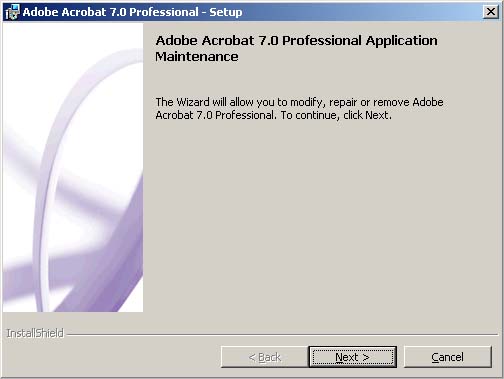

Ich habe mir noch einmal die "Adobe Acrobat 7.0" Installation genau angeschaut. Hier hat man wirklich einen Sprachauswahldialog erstellt, der nicht dem gewohnten Dialog entspricht (siehe Beispiel - hier für die Update Situation). Der selbe Dialogaufbau mit diesem firmeneigenen Logo wird auch für die Sprachauswahl genutzt.
