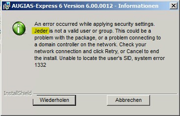

... einem Fehler
beim Setup müssen auf eine Datei Schreibrechte für "everyone" vergeben werden. Dies gelingt auf deutschsprachigen Betriebssystemen (0407) problemlos, auch wenn dort die Gruppe "jeder" heißt. Auf einem englischen Betriebssystem (0409), auf dem die Gruppe "everyone" vorhanden ist, führte dies zu einem Fehler und das Setup brach ab. Nachdem ich eine neue Gruppe "jeder" angelegt habe, die Mitglied der in Gruppe "everyone" ist, funktionierte es wieder. Das sieht mir schon fast nach einem Bug in IS aus, oder habe ich da etwas falsch verstanden?
