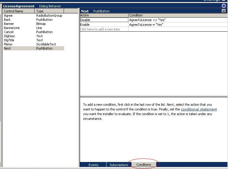

Hallo,
im Bereich "behavior" deines Dialogs auf deinen "Weiter"Button klicken. Dann in der rechten Spalte unten auf "Conditons. Hier gibst du zwei Conditions an jeweils eine für "Enable" und eine für "Disable". Die Bedingungen De-Aktivieren den Button. Aber darauf achtén, das sich die Bedingungen nicht "überschneiden".
z.B.
Enable = SERVER And RECHNERNAME And SERVERIP
Disable = Not(SERVER or RECHNERNAME or SERVERIP)
z.B.

Posted 07 August 2009 - 10:55
Hallo Ali,
deine Beschreibung versteh ich jetzt nicht ganz.
Ich bin jetzt mal an 2 Stellen gesucht.
1:
Benutzeroberfläche -> Dialogfelder -> Mein Dialog -> Deutsch(Standard) -> Auf den Button "Weiter" geklickt und bei den Eigenschaften gesucht -> kein behavior oder irgendwas von Conditions / Bedingungen etc
2: Benutzeroberfläche -> Dialogfelder -> Mein Dialog -> Verhalten -> den Button "Next" markiert, hier stehen schon andere Sachen, die ausgeführt werden, wenn der Button gedrückt wird. Hier hab ich auch schon die Bedingung eingegeben, aber da wird nix grau.
Kannst du mir vielleicht nochmal kurz erklären was du meinst?
Gruß Christoph

Posted 12 August 2009 - 12:21
Super, so solls sein.
Jetzt hab ich jedoch nur noch ein Problem:
Die beiden Felder sind ja Textfelder. Wenn ich jetzt den Rechnernamen eingebe und dann auf die IP-Adresse klicke und da was eingebe, muss ich auf ein anderes Element (z.B. Checkbox) klicken, damit der Button dann erst aktiv wird. Jetzt ist meine Frage, ob ich irgendwie bei den Textfeldern ein Ereignis auslösen kann, die die Bedingung nach jedem Tastendruck prüft?
