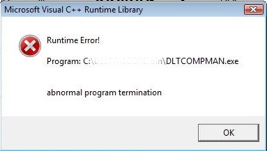

unter Vista (ohne SP1) starten unsere Produkte nicht.
Deswegen habe ich SP1 installiert.
2.
Dependency Walker 2.1 hat nicht geholfen.

unter Vista+SP1 kommt die Meldund beim Ausführen:

Normalerweise darf User mit dem ausgeschaltendem UAC mehr machen. Oder?
ich bitte um die Hilfe
Posted 02 March 2009 - 12:01
Dein Problem könnte jetzt sein, das er beim eingeschaltetem UAC virtualisiert und nach dem Ausschalten auf den virtual Store nicht mehr zugreift.
Ergebnis ist dann, das es nicht tut.
So Aktionen werden bei Vista aber auch in der Ereignisanzeige protokolliert. Irgendwo unter ich meine virtualStore o.ä.
