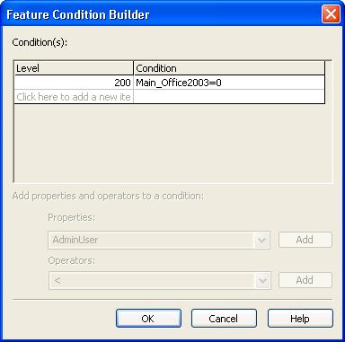

Danke für deinen Input. Was meinst du genau mit afaik Aktionen ? Die Registrykeys sind einer Component zugewiesen, diese Component ist wieder um einem Feature zugewiesen.
Im normalen Modus werden diese Registry korrekt geschrieben. Liegt es an einer Feature Einstellung (siehe Printscreen).

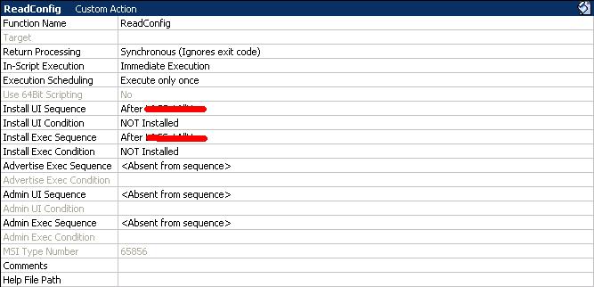

Was ich noch vergessen habe zu erwähnen ist, dass die CustomAction, die die Werte aus dem INI File ausliesst folgende Eigenschaften hat (siehe Attachment).

Die Custom Action wird nach der Funktion AppSearch.
Hier die Properties dieser Custom Action

Die Installscript Funktion wird als Custom Action mit der Sequence Number 405 ausgeführt mit der Condition NOT Installed.
