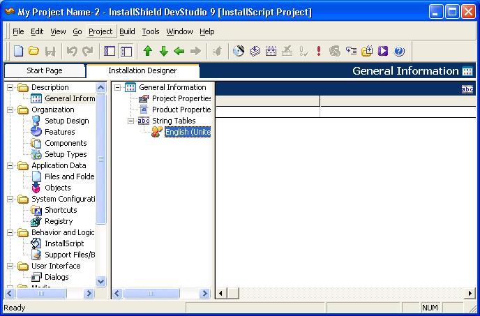

ich habe InstallShield DevStudio9 auf einem Windows 2003 Service Pack 2 Rechner installiert und habe das Problem dass die String Table immer leer angezeigt wird.
Ist da irgend eine Inkompatibilität zu bestimmten DLL's ?
Anbei ein ScreenShot.

Das einzige was mir spontan einfällt wären Internet-Explorer Einstellungen (DevStudio verwendet teilweise IE controls zur Anzeige)

vielen Dank mal für die rasche Antwort. Ich werde (am Montag) mal in diese Richtung forschen. (Ich habe Internet Explorer 8 installiert.)

Au weia. Neuer Wein in alte Schläuche - DevStudio 9 ist 5 Jahre alt, IE8 ist noch nicht released. Vielleicht solltest du es mal mit der Testversion von InstallShield 2009 ausprobieren.

ich habe auf IE7 'downgegradet'.
Und siehe da, alles funktioniert bestens.
Vielen Dank für den Hinweis mit dem Internet Explorer,
Peter.
