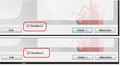

In meinen Dialogen verwende ich großes Bitmap als Hintergrundbild.
Die Texte werden auch alle korrekt im Vordergrund angezigt. Aber wenn ich nun
eine Checkbox einfüge wird diese nicht sofort angezeigt wenn der Dialog geöffnet wird.
Erst wenn ich die Maus über die nicht sichtbare Checkbox bewege wird die Checkbox sichtbar!
Ich habe die checkbox mal so platziert ds sie nur halb vom bitmap bedeckt wirkt.
Im unteren Bild habe ich die Maus über die Checkbox bewegt und nun ist die ganze Checkbox sichtbar.
Ein weiteres (nicht so gravierendes) Problem ist, dass die Checkbox das Hintergrundbild überdeckt.
Beim Text-control kann man die Option "Transparent" auswählen und damit ist das Hintergrundbild
auch sichtbar. Abe bei der Checkbox gibt es diese Option nicht. Das Problem kann man ja lösen indem
man die Checkbox so weit verkleinert das nur noch die Auswahlbox sichtbar ist.
Aber es gibt ja weiterhin das Problem, dass die Checkbox nicht sofort sichtbar ist. Das per
rechte Maustaste "bring to Front" oder "Send to Back" zu ändern hilft nicht.
Weiß jemand, wie man man da Abhilfe schaffen kann ![]()
