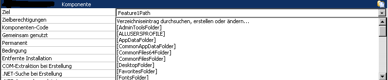

Du legst als erstes einen Verzeichniseintrag für die Komponenten unter Deinem Feature an. (siehe Bild) Auf durchsuchen, erstellen klicken.
Dieser Eintrag erscheint dann in der Listbox und somit kannst Du den Eintrag als Ziel für alle Komponenten unter dem Feature angeben.
Per Script musst Du jetzt nur den Wert des Verzeichniseintrages ändern:

Posted 18 March 2005 - 14:17
Nein, die Verzeichnisvariable ist eine MSI Property, keine Script Variable!!!
So musst Du schreiben:
FeatureSetTarget(MEDIA,"Verzeinisseintrag", szDir); |
