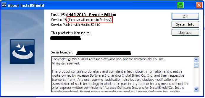

wir haben 2 IS2010 Versionen auf 2 PCs im Einsatz. Auf einem kam gestern der Hinweis, dass die Lizenz in 9 Tagen abläuft und wir die Lizenz doch reaktivieren sollten.

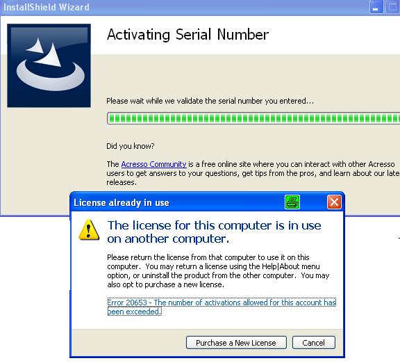

Ein Reaktivieren war nicht möglich. Es kam der Fehlerhinweis, dass IS2010 noch auf einem anderen PC verwendet wird (was aber nicht der Fall ist).

Das ist doch eine Zumutung. Nach der Erstinstallation hat sich IS 2010 Updates im GB Bereich heruntergeladen. Das müssten wir alles noch mal durchführen. Alle Einstellungen wären wohl auch verloren.
Hat sonst noch wer solche Probleme?
