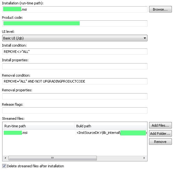

Im Anhang ist ein Screenshot der Chained Konfiguration zu finden, anbei ein Auszug aus dem MSI Log:
MSI (s) (74:C8) [11:53:51:955]: Product: xxx-- Configuration failed.
MSI (s) (74:C8) [11:53:51:955]: Das Produkt wurde durch Windows Installer neu konfiguriert. Produktname: xxx. Produktversion: 3.0.5. Produktsprache: 1033. Hersteller: xxxxx. Erfolg- bzw. Fehlerstatus der neuen Konfiguration: 1638.
MSI (s) (74:C8) [11:53:51:970]: MainEngineThread is returning 1638
Eine andere Version des Produkts ist bereits installiert. Die Installation dieser Version kann nicht fortgesetzt werden. Verwenden Sie die Systemsteuerungsoption "Software", um die vorhandene Version dieses Produkts zu konfigurieren oder zu entfernen.
{1F839100-205B-4497-9268-5A8F621F95B9}
Ich habe schon verschiedene Einstellungen bezüglich der Chained Konfiguration durchprobiert, habe aktuell aber keine weiteren Ideen zur Lösung dieses Problems.
