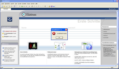

Inzwischen habe ich eine Eval-Version von IS Enterprise(oder wie das heißt) in deutsch installiert.
Nun kann ich nicht mal mehr ein neues Projekt anlegen. Da kommt gleich eine Fehlermeldung.
Im Pro, das ich davor installiert hatte, hat der Versuch, den CA-Wizard zu starten, das gesamte Programm unwiderruflich eingefroren.
Das ganze macht auf mich einen noch schlimmeren Eindruck als Visual Studio.
Wer belehrt mich da bitte mal eines Besseren?
Immerhin bin ich ja gewillt, eine Menge Geld auszugeben, aber wenn ich mich dann dermaßen rumärgern soll....
Danke,
Reinhold

Posted 02 May 2006 - 12:01
Hallöchen,
1. also derartige Probleme hatte ich noch nicht. Ich bin schon seit DEVSTUDIO 9 dabei, danach kam X, dann 10.5, 11 und jetzt 11.5. Ich kann Dir nur empfehlen mal einen neu aufgesetzten Rechner zu nehmen und dort die Eval Version zu installieren. Hattest oder hast Du vielleicht zuvor auf Deinem System eine ältere oder andere InstallShield Version? Es sollten niemals mehr als 1 Instanz auf einem System sein. Mehere Versionen behindern sich. Wenn wir hier ein Upgrade von einer älteren zu einer neueren Version gekauft haben, habe ich immer den Rechner platt gemacht und frisch aufgesetzt bevor ich die dann aktuelle Version installiert habe.
2. Kann ich Dir nur dringend immer die englischen Version von Installshield empfehlen. Wenn Fixes od. ServicePacks für das Studio kommen, kommen diese immer erst für die englische, für die deutsche wenn überhaupt erst meilenspäter raus. Nimm also immer besser die englische Version.
3. Wenn Du vielleicht noch etwas Geduld hast, kannst Du bald die neue 12er kaufen. Die gibst zwar momentan erst als Beta, kommt aber bestimmt bald Final auf den Markt. Frag mal Stefan Krüger, vielleicht hat der schon Info's zum Release der 12er. Es ist natürlich abhängig, wie schnell Du die brauchst. Zum lernen reicht die 11.5er Eval erstmal.
