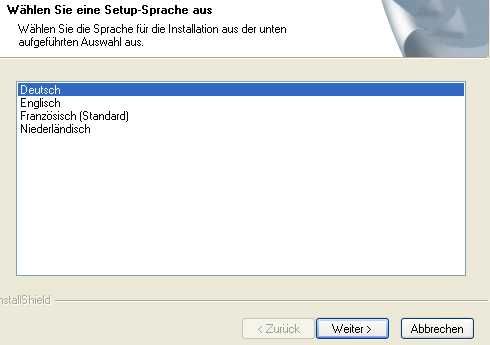

ich möchte bei der Sprachauswahl die Bezeichnung (Standard) hinter "Fränzösisch" entfernen.
Derjenige der die SW installiert hat sonst den Eindruck, dass Französisch die Standardsprache wäre, aber damit ist gemeint, dass ein Standardfranzösisch, also kein Kanadisches oder anderes Franz. verwendet wird.
Gibt es eine Möglichkeit die Bezeichung Standard zu entfernen.
Siehe auch den Screenshot anbei.
Sprachen in Sprachauswahl ändern

Ich glaube diese Namen kommen normalerweise vom Betriebssystem, aber man kann ich über die setup.ini bzw. einer der Sprachen-INI Dateien ändern. Bin mir allerdings nicht sicher ob das bei InstallScript Projekten auch so möglich ist.

Die angezeigten Sprachen kann ich in den Projekteinstellungen ändern. Aber leider nicht den Text dazu. Man kann es leicht falsch verstehen, wenn hinter Französsich noch der Zusatz (Standard) steht, da meinen viele Anwender Französisch wäre die Standardsprache. Aber gemeint ist, dass das Standard-Französisch verwendet wird.
Würde den text gerne ändern, z.B. in Französisch (Frankreich) oder so ähnlich.

Ich glaube die kommen aus der Stringtable in _setup.dll. Versuch doch mal, diese Datei (nachdem du eine Sicherungskopie angelegt hast) in Visual Studio zu öffnen und den text zu ändern. Du findest sie im InstallShield Programmverzeichnis unter Support\Build. Danach erstellst du dein release nochmal, dann sollte die geänderte DLL verwendet werden. Diese Änderung wirkt sich natürlich global für alle Setups aus die du erstellst.
