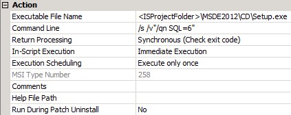

ein Setup installiert als Prerequisite zunächst den SQL-Server 2012 Express und erstellt danach per SQL-Script die Datenbank (Variante "6"). Das funktioniert prima - auch ohne die vollständige Programmoberfläche - mit folgendem Aufruf: setup.exe /s /v"/qn SQL=6"
Nun möchte ich das SQL-Server-Setup aus einem anderen Setup heraus zum Abschluss der Installation mit dem gleichen Aufruf per CA starten.
Leider wird auf diese Weise nicht der SQL-Server installiert. Vielleicht habe ich die falschen Optionen gewählt?
An welcher Stelle im Installationsverlauf sollte ich das zweite Setup sinnvoller Weise ausführen?
Wenn es möglich ist, sollte man nach Abschluss des zweiten Setup wieder zurück in das erste gelangen, um dann das Programm aus dem Setup heraus starten zu können und die Installation abzuschließen. Aber das wäre dann wirklich die Kür!
