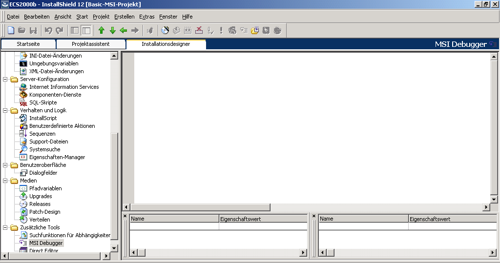

Hallo!
Ich habe mal wieder ein Problem.
Nachdem ich durch die absoluten Dateinamen wieder fehlerfrei kompilieren kann,
kann ich jetzt nicht mehr debuggen :-(
Ich meine mich erinnern zu können, daß immer wenn ich auf das Debug-Fenster gegangen bin, dort die Install-Reienfolge des MSI erschien. Nu is das Fenster leer!
Was muß ich machen, damit ich wieder debuggen kann?

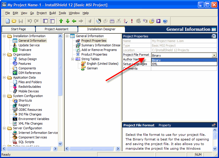

Posted 29 November 2006 - 13:31
| Es ist nicht möglich ein XML-Projekt wieder als BIN-Projekt zu speichern! |
Auch nicht im Installation Designer über über Installation Information > General Information > Project Properties > Project File Format (siehe Screenshot)?
