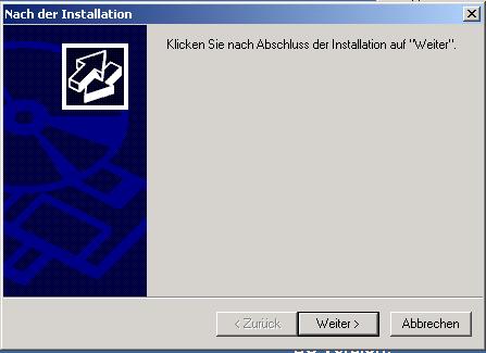

Wenn wir die setup.exe aus der Version 2009 starten erscheint unter Windows 2003 Server der Dialog an dem man erkennt, dass man in den Installationsmodus gewechselt ist (change user /install).
Nach der Installation klickt man in diesem Dialog auf Fertig und wechselt wieder in den Ausführungsmodus (change user /execute).
Wenn man nun das Projekt auf IS 2010 konvertiert und dann die setup.exe ausführt erscheint dieser Dialog nicht.
Kennt jemand dafür den Grund?
Die Ursache liegt wohl alleine an der setup.exe. Wenn man nämlich die MSI Datei vorher testweise löscht kommt bei der IS2009 setup.exe das Fenster weiterhin (die Fehlermeldung das die msi fehlt kommt erst danach).

Doch, den gibt es noch.
Bei Aufruf der setup.exe von IS2009 kommt der Dialog ja sofort.
Bei der Installation von z.B. Adobe Reader 9.3 kommt der Dialog auch.

Das ist doch ein Dialog der vom Betriebssystem erzeugt wird und nicht von der Setup.exe?! Wenn man bei Server 2003 unter Systemsteuerung/Software hinzufügen auswählt, dann kommt dieser Dialog doch hoch. Voraussetzung ist das man TS-Erweiterung installiert hat.
Evtl. wird bei IS2010 dieser Dialog nicht mehr angezeigt, sondern so wie beim Install über CMD und change user /install.
Ich selbst hatte bisher damit kein Dialog angezeigt wird mein Setup unter TS mit einer .bat aufgerufen, damit dieser Dialog nicht angezeigt wird.

Wenn die Datei nicht setup.exe heißt, kommt der im Post 2 gezeigte Diaolg (den Dialog zeigt Windows an) sowieso nicht.
Bei IS 2010 soll das ja nicht mehr nötig sein, weil das alles "automatisch" gehandelt wird.
