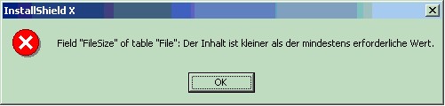

Ich habe ein Problem. Ich möchte mit einem Basic MSI ein VMWare Image für einen Kunden verteilen. Dieses VMWare-Image ist ist rund 6GB gross. Ziehe ich die Datei in meine Komponete rein, erkennt Installshield X das diese nur 1,67GB gross ist. Wenn ich in den Eigenschaften der Datei die Systemgrösse ausser Kraft setzen möchten und die exakte Byte Größe der 6GB Datei angeben kommt immer die Meldung:
Field "FileSize" of table "File": Der Inhalt ist kleiner als der mindesnetsn erfoderliche Wert. Ich kann also die korrekte Byte-Größe nicht angeben.

Im Standard-MSI Schema sind Dateigrößen (in der File Tabelle) als DoubleInteger angelegt, also max. 2 GB. Du wirst das Datenbakscheme ändern müssen.
