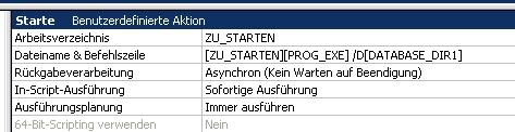

Posted 07 March 2006 - 18:51
Posted 08 March 2006 - 13:40
Jetzt klappt es.
Ich habe mir das Beispiel Projekt angeschaut und die Action von "in Eigenschaftstabelle gespeichert" in "in Verzeichnistabelle gespeichert" geändert Ergebnis: siehe Anhang).
Dann habe ich diese Action noch an die 1. Stelle gesetzt und dann klappt es.
