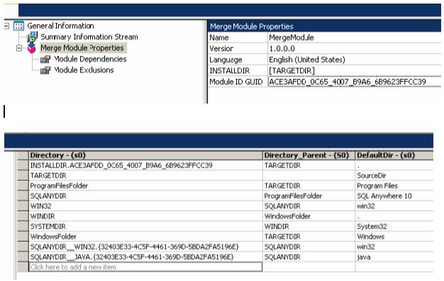

Im MSM steht unter dem INSTALLDIR Property [TARGETDIR]. Die Definition von Tagetdir ist im angehängten Printscreen ersichtlich.
Ist dies Korrekt?
Woran liegt es, dass der vom User gesetzte Pfad nicht für das integrierte MSM übernommen wird?
Ist dies Korrekt?

mir ist aufgefallen, das die zu Fuß eingestellten Propertys keine Endung mit GUID haben, also zb. SQLLANDIR.<Modul Guid> . Dies braucht das Mergende Setup doch für die Zuordnung im Directory Tabel.

Ich habe deinen Vorschlag befolgt und SQLANDIR um die GUID erweitert also SQLANYDIR.33839B36_F20B_4CB8_A266_BA22CE5A54E2. Jetzt erhalte ich leider eine nicht viel aussagende Fehlermeldung beim builden des Setup. Der Error Code lautet 0 ohne weitere Beschreibung.
Was läuft falsch?
Gruss reo

Welcen Wert hat denn dein TARGETDIR? Vielleicht wird es ja übernommen. Aber du willst ja eigentlich INSTALLDIR, musst also das TARGETDIR entsprechend setzen.

Das TARGETDIR = sourcedir (siehe auch mein Printscreen vom Post vom 9.5.08)
Wo soll das TARGETDIR angepasst werden, im MSM oder im Setup?
Im Setup gebe ich in den MSM-Properties Destination =[INSTALLDIR] an.

Da du das INSTALLDIR des MSM auf das [TARGEDIR] des Parent setzt, muss das TARGEDIR des Parent das gewünschte Verzeichnis sein. Oder du musst das INSTALLDIR des MSM auf [INSTALLDIR] setzen.
