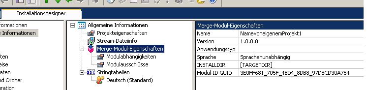

beim Mergen des Moduls mit deinem Projekt, kannst du ein ZielProperty für die Mergemodul Komponenten angeben. Schau mal in den Eigenschaften des MergeModuls in deinem MSI Projekt (unter "Weiterverteilbare Dateien"), hier kannst du das Ziel angeben das für die gemergten Komponenten vorbelegt wird.

Hallo ali
das habe ich auch versucht.
es wird aber trotzdem immer das Verzeichnis genommen, welches ich als Standard im Merge Module angegeben habe und nicht jenes, welches in der Registry oder als Default im Hauptsetup steht
Posted 25 February 2008 - 16:06
aha, gibt mal im MergeModul Projekt bei den MergeModul-Eigenschaften für INSTALLDIR [TARGETDIR] als Ziel an.
