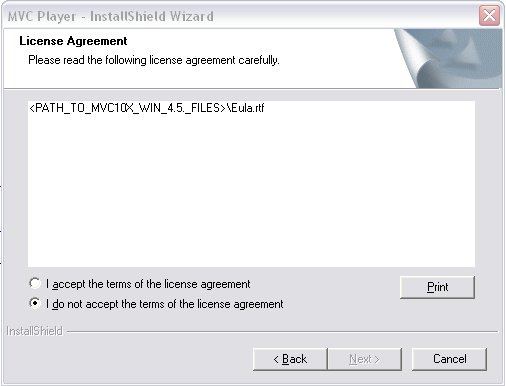

habe zu meinem Projekt den SdLicense2RTF-Dialog hinzugefügt.
Unter Edit kann man ja dann auch ein File auswählen.
Leider wird bei mir in der Ausführung aber nur der Pfad der Datei angezeigt und nicht der Inhalt.
Habe die Datei in Supportfiles/Billboards eingefügt und die entsprechende Funktion in der OnFirstUIBefore aufgerufen...

Dlg_SdLicense: szTitle = ""; szMsg = ""; szQuestion = ""; szFile = SUPPORTDIR^"Eula.rtf"; nResult = SdLicense2Rtf ( "", "", "",szFile, bAcc); if(nResult = BACK) goto Dlg_SdWelcome; if(nResult = NEXT) goto Dlg_SdCustomerInformation; |
Hab ich irgendwas vergessen?

versuch mal
szFile = "Eula.rtf"
ich glaube er geht schon davon aus das sich die Datei in dem SUPPORTDIR befindet und hat daher Schwierigkeiten.

erstmal danke für die Antwort
Nee... hatte ich auch schon probiert.
Irgendwie ignoriert es diese Pfad-/Dateiangabe in dem Funktionsaufruf und zeigt auch nur den Pfad an den ich beim DialogEdit ausgewählt habe. :-/
Hat denn jemand schon Erfahrung beim "SdLicense-Dialog hinzufügen"?
Ich mein... bei einem Basic MSI-Projekt funktioniert es doch auch! (im Assi
... man wählt den Pfad und schön).
Ne solution wäre nett... kann ja eigentlich nicht so schwer sein... wahrscheinlich irgendwas triviales.
