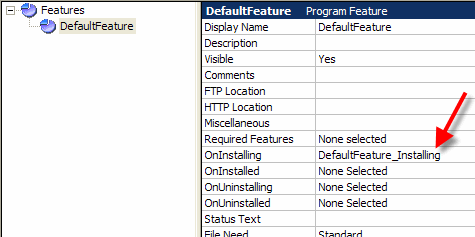

Für die Fremdprogramme habe ich zunächst OnInstalling und OnInstalled Events definiert. In diesen Events wird zunächst nur ein Fenster mit dem Namen des Features geöffnet (Test). Allerdings muß ich feststellen, daß diese Events scheinbar gar nicht ausgelöst werden, da die MessageBoxen nicht erscheinen.

Wenn du die Funktionen selbst angelegt hast 8und nicht über die Comboxen hast anlegen lassen) - hast du dann auch in der Feature-Ansicht die entsprechende Funktion für das jeweilige Event eingetragen (siehe Screenshot)?

ja, ich habe die jeweiligen On___ Events eingetragen. In der Tat habe ich die Events selber erstellt, aber nachdem ich sie eingetragen hatte, hätten sie doch funktionieren müssen.

Ja, wenn du das richtig eingetragen hast sollte es funktionieren. Du kannst es sicherheitshalber ja nochmal über die Comboboxen probieren.
