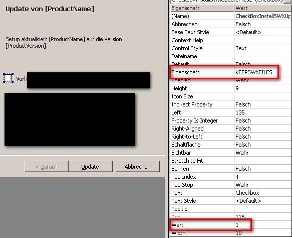

Hier springe ich vom InstallWelcome-Dialog zum LicenceAgreement und von da weiter auf einen eigens gebastelten Dialog, auf dem ich auswählen kann, wo ich die Software installieren möchte, also Programm und Daten. Hierzu habe ich wie im Dialog "DestinationFolder" jeweils für Programmpfad und Datenpfad ein Label gemacht und dahinter einen Button. Aufgerufen wird der Dialog "InstallChangeFolder" wenn ich auf einen der Buttons drücke.
Jetzt habe ich aber das Problem, dass der Pfad, den ich im Auswahldialog gewählt habe, nicht in dem Textfeld erscheint.
Was ich bisher alles eingetragen habe:
- Beim Textfeld -> Eigenschaft: _BrowseProperty
- Verhalten beim Button(Ereignis;Argument;Bedingung): 1. Zeile: SpawnDialog;InstallChangeFolder;1
2. Zeile: [_BrowseProperty];INSTALLDIR;1
Kann mir jemand sagen, was ich noch umstellen muss, damit es funktioniert, im Dialog DestinationFolder funktionierts ja auch und ich hab nichts weiteres gefunden.
