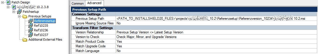

Ich habe ausgehend von einem Vollsetup Version 10.2.3.4 mehrere Patches (msp-Dateien) erzeugt. Alle Patches enthalten immer alle Änderungen seit Version 10.2.3.4, d.h.
msp-Datei 10.2.3.5 beinhaltet alle Änderungen zwischen 10.2.3.4 und 10.2.3.5
msp-Datei 10.2.3.6 beinhaltet alle Änderungen zwischen 10.2.3.4 und 10.2.3.6 (also auch inklusiv 10.2.3.5)
msp-Datei 10.2.3.7 beinhaltet alle Änderungen zwischen 10.2.3.4 und 10.2.3.7 (also auch inklusiv 10.2.3.5 und 10.2.3.6)
die Referenzversion ist also bei alles Patches Version 10.2.3.4. Zu jeder Version gibt es aber auch noch zusätzlich ein Vollsetup.

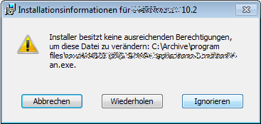

Wenn das Vollsetup von Version 10.2.3.6 installiert ist und dann das Patch 10.2.3.7 drüberinstalliert werden soll bekomme ich eine Fehlermeldung:
(siehe angehängtes Bild)
In der Log-Datei steht:
MSI (s) (A0:54) [13:54:21:031]: Note: 1: 1321 2: C:\Archive\program files\...\<datei>.exe 3: 3
Fehler 1321. Installer besitzt keine ausreichenden Berechtigungen, um diese Datei zu verändern: C:\Archive\program files\novaKANDIS\dll\CADMAP.Applications.ConditionPlan.exe.
MSI (s) (A0:54) [13:54:34:385]: Produkt: novaKANDIS 10.2 -- Fehler 1321. Installer besitzt keine ausreichenden Berechtigungen, um diese Datei zu verändern: C:\Archive\program files\...\<datei>.exe.
Ist es denn grundsätzlich möglich, ein Sammelpatch (also ein Patch, das die Änderungen mehrerer Versionen beinhaltet) über irgendein Vollsetup zu installieren, auch wenn das Vollsetup (z.B. 10.2.3.6) neuer ist als die Referenzversion (hier also 10.2.3.4)? Kann ich die Fehlermeldung durch irgendeine Einstellung verhindern?
