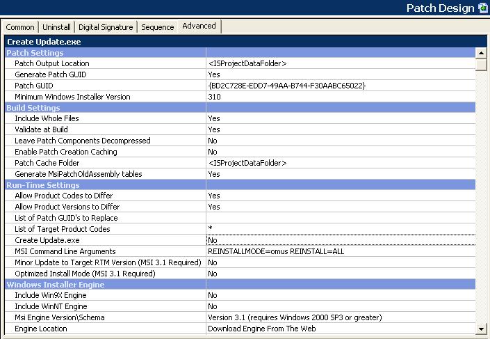

Schau auch mal im Patch Design auf der Registerkarte "Advanced" unter MSI Command Line Arguments. Kann sein dass InstallShield dir das automatisch ein ADDLOCAL für das neu hinzugefügte Feature reinschreibt.
Posted 18 September 2006 - 13:34
MSI © (58:60) [14:21:46:580]: PROPERTY CHANGE: Adding EKAINTEGRATION10 property. Its value is 'C:\Inetpub\wwwroot\EkaIntegration10\'.
MSI © (58:60) [14:21:46:590]: PROPERTY CHANGE: Adding ADDLOCAL property. Its value is 'Eka'.
Als MSI Command Line Arguments seht der Default-Wert: REINSTALLMODE=omus REINSTALL=ALL
Das Wort ADDLOCAL kann ich hier nicht finden.

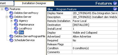

Wie in dem beigefügten Bild zu sehen ist, ist "EKA" kein Top-Level Feature und es ist auch nicht "Favor Parent" eingestellt.
Ich würde dann REMOVE testen, wenn ich wüsste, wo ich das setzen soll. Ich das denn eine Condition dieses Features oder muss ich das als MSI CommandLine Argument setzen? Z.B. REMOVE=EKA.
