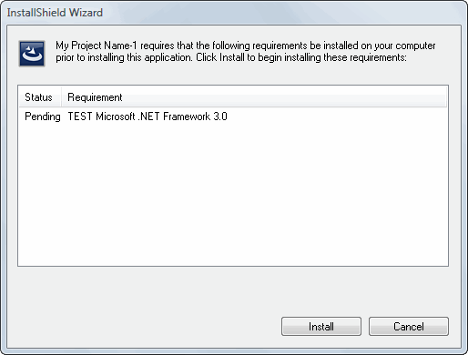

Mit welcher InstallShield Version arbeitest du? Ab Version 2008 werden neue ramework-Versionen als Prerequisites mitgeliefert. Der Prerequisite-Dialog sieht etwas anders aus und erfüllt den Zweck vielleicht besser. Du müsstest dir halt ggf. dein eigenes Prerequisite fürs Framework stricken und es dafür im Release-Assistenten rausnehmen.
Für den Benutzer würde das dann etwa so aussehen (siehe Screenshot)
