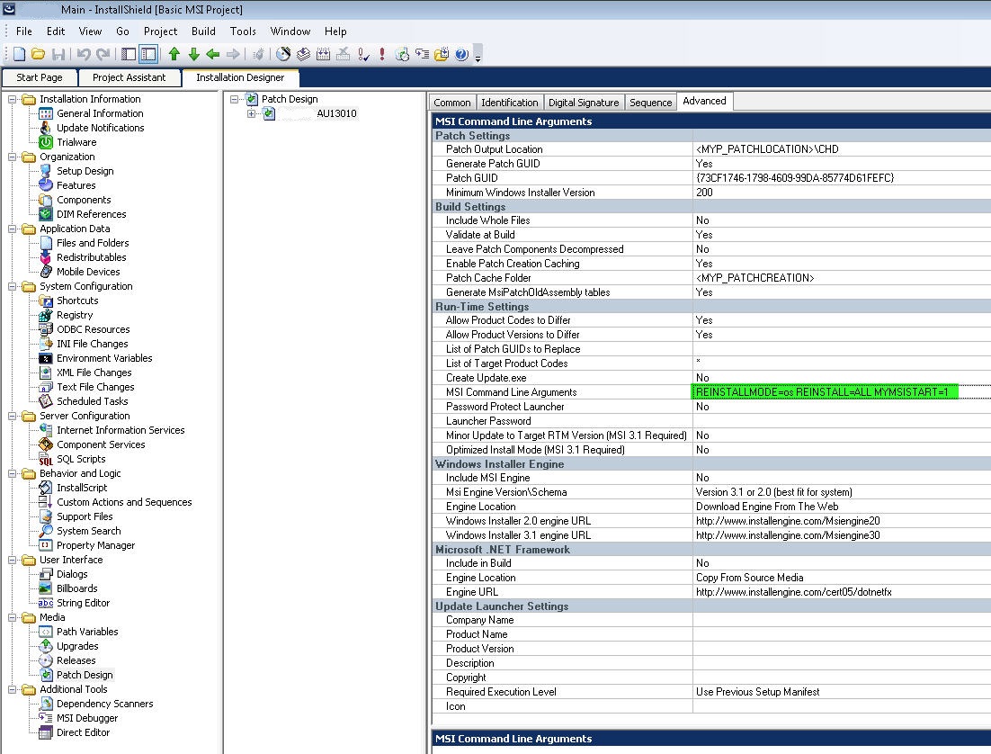

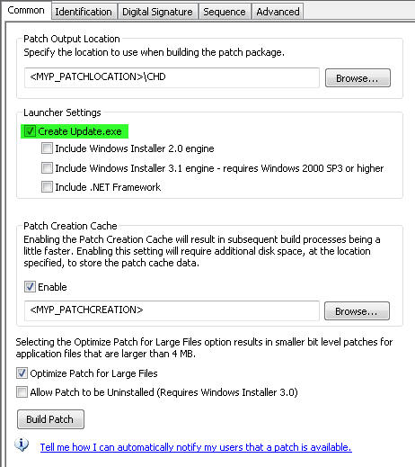

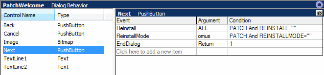

Für unser Produkt veröffentlichen wir regelmässig Updates. Dazu erstelle ich ein Patch (.msp-File).
Die kundenspezifischen Einstellungen, welche wärend der Installation eingegeben werden können, sind in der Registry hinterlegt. Die Registryeinträge haben eine eigenen Komponente mit der Condition 'NOT Installed AND NOT PATCH'.
Trotz dieser Einstellungen werden die Registryeinträge durch den Patch mit dem Standardwert überschrieben.
Was mach ich falsch?
