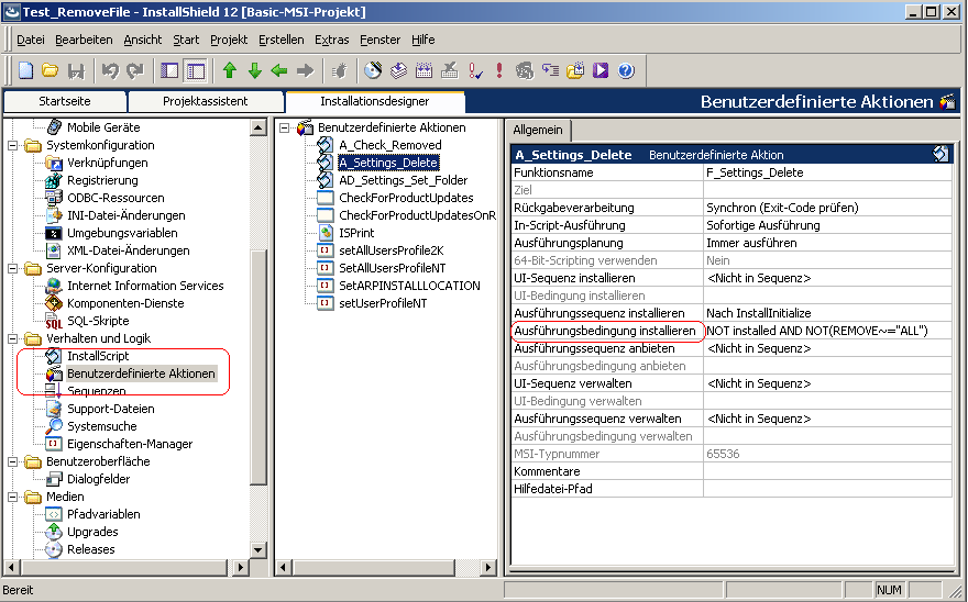

ich möchte kurz nach Abschluss der Installation eine mitgelieferte EXE ausführen. Dazu habe ich eine Benutzerdefinerte Aktion deren Installationsausführungssequenz auf "Nach InstallFinalize" steht.
Das funktioniert auch einwandfrei.
Doch wenn ich mein Paket wieder deinstallieren möchte, kommt kurz vor Abschluss eine Fehlermeldung, daß er die EXE (die bei der Installation ausgefüht wird) nicht findet. Anscheinend will der die Benutzerdefinierte Aktion auch bei der Deinstallation ausführen.
Muss ich da noch irgendwas einstellen, daß die Aktion nur bei der Installation ausgeführt wird?
