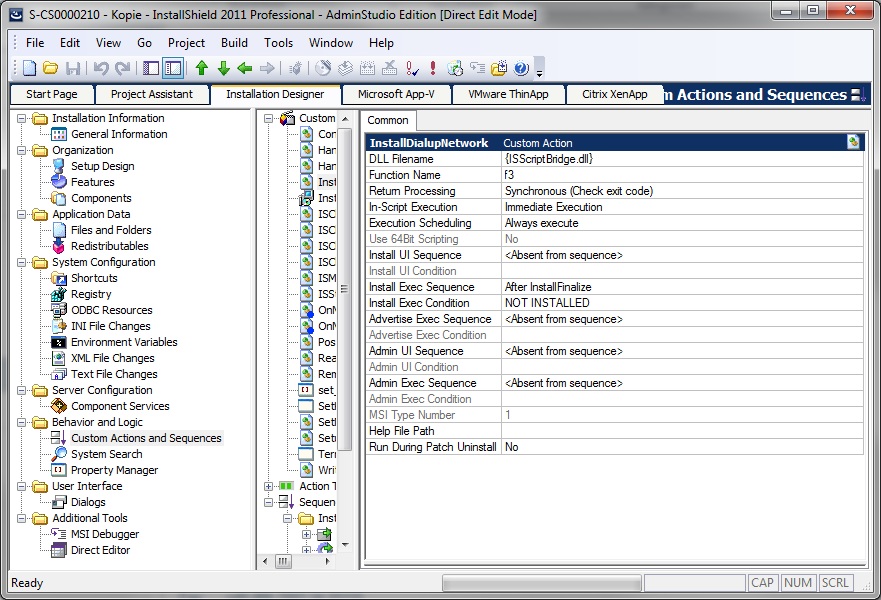

ich hab ein Problem mit einigen Custom Actions die nur ausgeführt werden wenn ich das MSI mit Doppelklick und GUI starte.
Sobald ich es Silent bzw. mit /qb ausführe werden diese Custom Actions nicht ausgeführt.
Anbei ein Screenshot von zb . einer dieser CA´s.

Werden die CAs vom Installer nicht ausgeführt, also siehst du im log, dass diese Übersprungen werden, weil zb. die Bedingung nicht stimmt, oder vermisst du etwas aus diesen CA's auf dem Zielsystem, dann könnte es auch sein, das in dem Script eine Abfrage auf zb. SilentMode durchgeführt wird.
Posted 09 March 2012 - 13:55
Ich würde auch empfehlen, im Log nach den Bedingungen bzw. Property-Werten zu schauen. Mir fällt auf, dass die Bedingung lautet:
NOT INSTALLED
Das Property INSTALLED ist kein vordefiniertes Property. Finde heraus, wer es setzt - vielleicht geschieht das nur in der UI Sequenz.
Das vordefinierte Property heißt Installed - man beachte die Groß/Klein-Schreibung.
NOT INSTALLED

ich habs nun rausgefunden... er hatte Probleme damit in welcher Reihenfolge die action stand.
aber komischerweise nur bei der Silent Installation...
