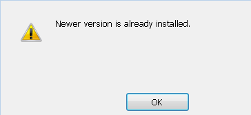

Posted 23 March 2017 - 10:08
Mit Install Shield wurde ein Release Setup-Projekt erzeugt.
Dieses enthält neben der Hauptinstallation noch 2 chained msi packages, 1.0.0, basic UI /qb + "Not Installed".
Die Erstinstallation als auch die wiederholte Installation mit dem gleichen Setup verlaufen ohne Probleme.
Das Verhalten ändert sich aber, wenn auf dem Zielsystem eine Installation aus dem chain msi package mit einer höheren Version vorhanden ist: 1.2.0
Im /qb, /qr, /qn - UI Modus wird eine zweite Parallel-Installation durchgeführt.
Dabei ist es egal, ob beide oder nur eines der chained msi betroffen sind.
Es wird kein Rollback durchgeführt.
Im /qf - UI Modus wird eine erwartete Meldung ausgegeben "Eine neuere Anwendung ist zur Zeit installiert ... "
Ein korrektes Rollback der Gesamtinstallation wird nachfolgend durchgeführt.
Fragen:
1. Ist es möglich, bei Vorhandensein einer höheren chained msi Version auf dem Zielsystem die Installation im Silent-Modus (/qb, /qr, /qn) ohne Parallel-Installation durchzuführen ?
2. Ist es möglich, bei Vorhandensein einer höheren chained msi Version auf dem Zielsystem die Installation im Nicht-Silent-Modus (/qf) ohne Rollback durchzuführen ?
Danke.
Posted 23 March 2017 - 15:50
Das ist seltsam. Die Fehlermeldung wird durch die Custom Action ISPreventDowngrade ausgegeben (bzw. im Slent-Fall wird die Meldung nur gelogged und die Installation abgebrochen) und diese Custom Action ist auch in der InstallExecute Sequence drin, wird also auch bei einer Silent-Installation ausgeführt. Wenn sie im Silent-Modus nicht ausgelöst wird (und in deinem Projekt an den Standard-Einstellungen hier nichts geändert wurde), dann ist wohl die entsprechende Bedingung nicht TRUE, d.h. die im Bereich Upgrades definierte Suche findet nichts. Da es mit UI funktioniert, müssten die Parameter dort aber eigentlich richtig sein. Dann kann es daran liegen, dass die Applikation in einem anderen Kontext installiert ist, also entweder für unterschiedliche User (System vs. angemeldeter User) oder eine Instalnz per Machine und die andere per User. Überprüfe doch mal im Log den Wert der Properties ISFOUNDNEWERPRODUCTVERSION und ALLUSERS. Wenn die unterschiedlich sind je nach UI Modus, dann haben wir das Problem schon mal eingekreist.

Mittels "msiexec /i chain1.msi /qb" und "msiexec /i chain1.msi /qf" kann der Fehler reproduziert werden.
