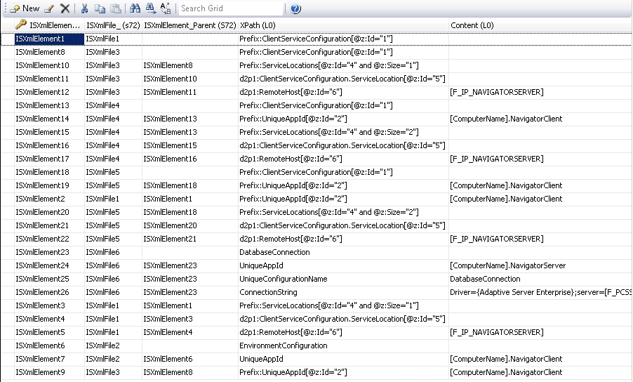

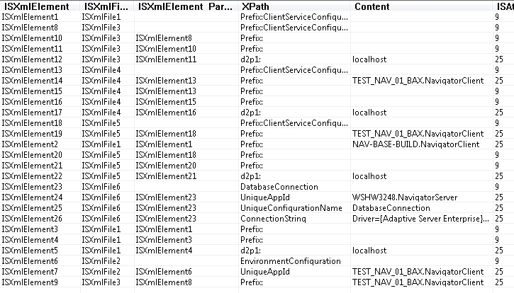

Ich habe den Grund für das Problem herausgefunden und zwar wird die Tabelle ISXmlElement nicht korrekt geschrieben. In der InstallShield Umgebung ist die Tabelle in Ordnung, wenn ich die Tabelle im MSI mit Orca anschaue, so ist sie fehlerhaft (siehe beiliegende Screenshots).
Was könnte der Grund sein, dass die Tabelle falsch geschrieben wird? Im Build Log gibt es diesbezüglich keine Warnung.
Posted 28 January 2014 - 15:28 Best Answer
Das Problem ist gelöst, Grund waren fehlerhafte Einträge in der German Stringtabelle.
